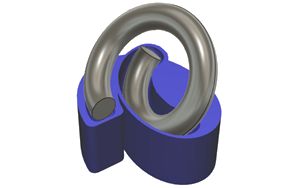

La herramienta Soporte de configurador icono de soporte de configurador crea un tipo de estructura de soporte para sostener piezas de fabricación aditiva cuando se colocan en un horno de sinterizado. El sinterizado es un proceso secundario que se utiliza en algunos tipos de fabricación aditiva, por ejemplo, FFF de metal e inyección de aglutinante, donde el material depositado se solidifica y se fortalece mediante aplicación de calor.
soportes de configurador
Los soportes de configurador se forman en la sombra de una pieza. Este tipo de soporte actúa como base para ayudar a minimizar la posible distorsión de las piezas durante la sinterización.
