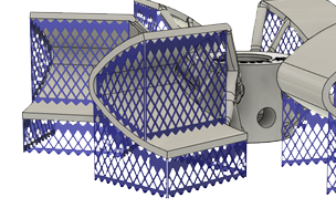

La herramienta Arista con soporte de polilínea icono de arista con soporte de polilínea crea un tipo secundario de estructura de soporte aditivo que se utilizará con un soporte de polilínea.
arista con soportes de polilínea
Este tipo de soporte añade muros de polilínea en las aristas entre la pieza y la plataforma de construcción o entre dos superficies de la misma pieza. Los muros suelen ser finos y pueden ser sin elementos o estar estructurados con un patrón específico.
