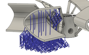

La herramienta Soporte de entramado icono de soporte de volumen de entramado crea un tipo secundario de estructura de soporte aditivo que se utilizará con un soporte de barra.
soportes de entramado
Los soportes de entramado son barras que se interconectan para crear una estructura similar a un andamio. Los soportes proporcionan rigidez a las piezas con salientes y entalladuras, pero pueden ser difíciles de eliminar.
