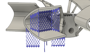

La herramienta Eje medial con soporte de polilínea icono de esqueleto con soporte de polilínea crea un tipo secundario de estructura de soporte aditivo que se utilizará con un soporte de polilínea.
Este tipo de soporte añade muros de polilínea en lugares demasiado pequeños para que los soportes de volumen los cubran. Los soportes se encuentran entre la pieza y la plataforma de construcción o entre dos superficies de la misma pieza. Los muros suelen ser finos y pueden ser sin elementos o estar estructurados con un patrón específico.
