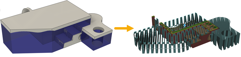

ejemplo de soporte de volumen sólido
Ejemplo de soporte de volumen sólido cuando se genera (izquierda) y cuando se simula (derecha).
Un soporte de volumen sólido consta principalmente de un relleno basado en un patrón de zigzag disperso, con una parte superior más densa para mejorar la calidad de la capa admitida. Al simular la ruta de herramienta adicional, se puede ver una animación capa por capa del soporte. El Editor de parámetros de impresión incluye parámetros que definen cómo se crean los soportes. Algunos ejemplos de parámetros son el número de perímetros y capas, el ángulo y la densidad de los rellenos de soporte.
