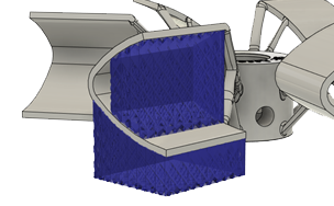

La herramienta Volumen de contorno por soporte de polilínea icono de volumen de contorno por soporte de polilínea crea un tipo secundario de estructura de soporte aditivo que se debe utilizar con un soporte de volumen.
volumen de contorno por soportes de polilínea
Este tipo de soporte detecta cualquier soporte de volumen existente y añade un muro de polilínea envolvente. Los muros suelen ser finos y pueden ser sin elementos o estar estructurados con un patrón específico. Normalmente, el soporte de polilínea utiliza un tipo diferente, por ejemplo Superficie, Sólido o Superficie con patrones de agujero, al del soporte de volumen que rodea.
