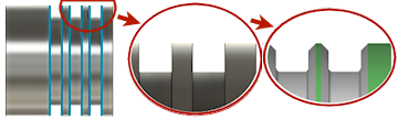

La estrategia de ruta de herramienta de chaflánChaflán de torneado achaflana las aristas rectas que no se han achaflanado en el diseño y crea operaciones decorativas o funcionales en una pieza.
Puede controlar la Extensión del chaflán, la Anchura del chaflán y el Ángulo del chaflán. El campo de Extensión del chaflán permite definir una distancia para extender la ruta de herramienta más allá de la arista achaflanada y proporcionar más espacio libre. Los ángulos de chaflán comunes incluyen los de 45 grados y 60 grados.
Activación del chaflán en las aristas exteriores.
Para mecanizar un chaflán más profundo, puede especificar Varias pasadas. Cuando se gira un chaflán en varias pasadas, la carga de la herramienta es inferior a la de una sola pasada. El uso de varias pasadas puede ayudar a prolongar la vida útil de la herramienta, pero puede requerir un tiempo de mecanizado más largo.
