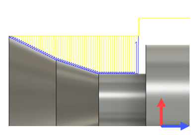

La estrategia de desbaste de ranurado de torneado elimina la masa del material de los ranurados mediante el mecanizado del diámetro interior, el diámetro exterior o la cara de los ranurados.
Ejemplo de una ruta de herramienta de desbaste de ranurado de torneado que mecaniza un ranurado exterior.

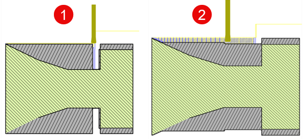

Entrada de herramienta
La opción de Entrada de herramienta permite elegir si la herramienta entra en el ranurado desde el lateral o desde el centro:
- Lateral: proporciona control sobre la eliminación de materiales y reduce el riesgo de rotura de la herramienta. Resulta útil para geometrías de acanalado complejas o cuando hay espacio limitado para la entrada de la herramienta.
- Central: ayuda a eliminar grandes cantidades de material rápidamente, aunque puede dar como resultado fuerzas de corte y deflexión de la herramienta mayores.
La herramienta entra en el ranurado desde el lado (1) y desde el centro (2).

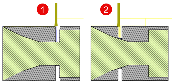

- Primero la profundidad: corta toda la profundidad del ranurado antes de moverse lateralmente para el siguiente corte.
- Primero la anchura: realiza un pequeño corte de profundidad y, a continuación, realiza el mismo procedimiento para toda la anchura del ranurado antes de pasar al siguiente paso vertical.
La herramienta elimina el material en la profundidad primero (1) y en la anchura primero (2).
