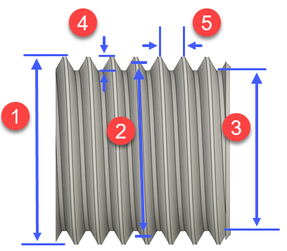

Puede mecanizar una rosca hacia la derecha o hacia la izquierda. Una herramienta de roscado elimina material para crear una rosca con el paso, el diámetro y la profundidad necesarios.
Rosca a derecha; diámetro mayor (1), diámetro de separación (2), diámetro menor (3), profundidad de rosca (4), paso de rosca (5).
