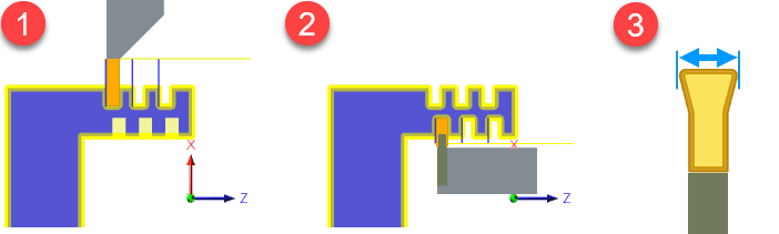

La estrategia Ranurado único de torneado elimina material para crear un ranurado en las posiciones seleccionadas de la pieza. Crea un acanalado de la misma anchura que la anchura de acanalado del inserto de la herramienta. Es útil para realizar un acanalado de espacio libre detrás de la rosca.
estrategia de acanalado único de torneado
Acanalado único de torneado en el diámetro exterior (1) y en el diámetro interior (2). La anchura de cada ranurado es igual al parámetro Anchura de ranurado del inserto de la herramienta (3).
