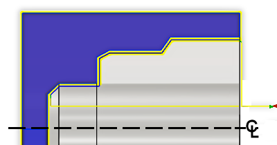

La estrategia Acabado de perfil de torneado elimina material para producir la forma y el acabado de superficie necesarios de la pieza. Una ruta de herramienta de acabado de perfil incluye cortes más superficiales con una velocidad de avance más lenta que los cortes en la ruta de herramienta de desbaste de perfil.
El número de cortes de herramienta depende del acabado de la superficie y del material necesarios.
La estrategia elimina material del diámetro exterior, denominado Perfilado exterior, o del diámetro interior, denominado Perfilado interior, de la pieza en función del modo de torneado seleccionado.
Torneado de diámetro exterior | Torneado de diámetro interior |
