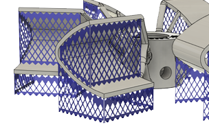

L’utensile Spigolo con supporto polilinea edge with polyline support icon consente di creare un tipo secondario di struttura di supporto additiva destinata all'utilizzo con un supporto polilinea.
edge with polyline supports
Questo tipo di supporto aggiunge pareti polilinea in corrispondenza degli spigoli tra la parte e la piattaforma di costruzione o tra due superfici sulla stessa parte. Le pareti sono in genere sottili e possono essere prive di lavorazioni o strutturate con una serie specificata.
