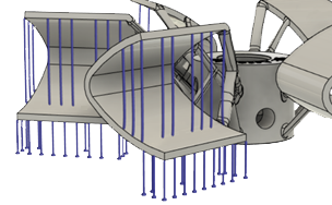

L'utensile Spigolo con supporto barra edge with bar support icon consente di creare un tipo secondario di struttura di supporto additiva destinata all'utilizzo con un supporto della barra.
edge with bar supports
I supporti della barra sono aste verticali tra la parte e la piattaforma di costruzione o tra due superfici sulla stessa parte. I supporti vengono posizionati in corrispondenza di spigoli rivolti verso il basso, dove i supporti della barra tipici non vengono generati.
