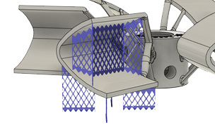

L'utensile Asse mediano con supporto polilinea skeleton with polyline support icon consente di creare un tipo secondario di struttura di supporto additiva destinata all'utilizzo con un supporto polilinea.
Medial Axis with Polyline Support
Questo tipo di supporto aggiunge pareti polilinea in posizioni troppo piccole per essere coperte da supporti volume. I supporti sono posizionati tra la parte e la piattaforma di costruzione o tra due superfici sulla stessa parte. Le pareti sono in genere sottili e possono essere prive di lavorazioni o strutturate con una serie specificata.
