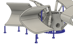

L'utensile Supporto barra dei punti rivolta verso il basso down-oriented point bar support icon consente di creare un tipo secondario di struttura di supporto additiva che deve essere utilizzata con un supporto della barra.
down-oriented point bar supports
I supporti barra dei punti rivolta verso il basso sono aste verticali tra la parte e la piattaforma di costruzione o tra due superfici sulla stessa parte. I supporti vengono posizionati in corrispondenza di angoli, facce e spigoli rivolti verso il basso, dove i supporti della barra tipici non vengono generati.
