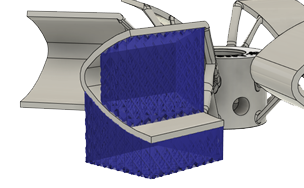

L’utensile Volume circostante per supporto polilinea surround volume by polyline support icon consente di creare un tipo secondario di struttura di supporto additiva che deve essere utilizzata con un supporto volume.
surround volume by polyline supports
Questo tipo di supporto rileva eventuali supporti volume esistenti e aggiunge una parete polilinea inviluppata. Le pareti sono in genere sottili e possono essere prive di lavorazioni o strutturate con una serie specificata. In genere, il supporto polilinea utilizza un tipo diverso, ad esempio Superficie, Solido o Superficie con serie di fori, rispetto al supporto volumetrico che circonda.
