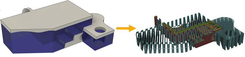

L'utensile Supporto volumetrico solid volume support icon consente di generare una struttura di supporto di grandi dimensioni che riempie il volume sotto i corpi solidi, le facce di corpi solidi, i componenti o i gruppi di facce mesh selezionati. È possibile utilizzare un supporto volume solido per la maggior parte delle parti, in particolare quelle che presentano sporgenze di grandi dimensioni.
solid volume support example
Esempio di un supporto volume solido generato (a sinistra) e simulato (a destra).
Un supporto volume solido consiste principalmente di un riempimento basato su un modello sparso, zigzag, con una parte superiore più densa per migliorare la qualità del layer supportato. È possibile visualizzare un'animazione layer per layer del supporto quando si simula il percorso utensile additivo. L'Editor impostazioni di stampa include parametri che definiscono il modo in cui vengono creati i supporti. Alcuni esempi di parametri includono il numero di perimetri e layer, l'angolo e la densità dei riempimenti di supporto.
