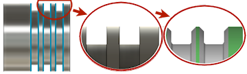

La strategia del percorso utensile Tornitura - Smusso smussa gli spigoli vivi che non sono stati smussati nella progettazione e crea lavorazioni decorative o funzionali su una parte.
turning chamfer geometry
È possibile controllare l'Estensione smusso, la Larghezza smusso e l'Angolo smusso. La casella Estensione smusso permette di definire una distanza per estendere il percorso utensile oltre il bordo smussato per fornire una maggiore distanza di sicurezza. Gli angoli di smusso comuni sono 45 e 60 gradi.
turning chamfer parameters
Attivazione dello smusso sugli spigoli esterni
Per lavorare uno smusso più profondo, è possibile specificare Passate multiple. Quando si ruota uno smusso in più passate, il carico utensile è inferiore rispetto a quanto avviene in una singola passata. L'uso di passate multiple può contribuire a prolungare la durata dell'utensile, ma può richiedere un tempo di lavorazione più lungo.
