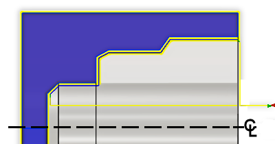

La strategia Tornitura - Finitura profilo rimuove il materiale grezzo per produrre la forma e la finitura della superficie richieste della parte. Un percorso utensile Finitura profilo include tagli più bassi alla velocità di avanzamento più ridotta rispetto a quella dei tagli del percorso utensile Sgrossatura profilo.
Il numero di tagli utensile dipende dalla finitura della superficie e dal materiale richiesti.
Modalità
La strategia rimuove il materiale grezzo dal diametro esterno, chiamato Profilatura esterna, o dal diametro interno, chiamato Profilatura interna, della parte, a seconda della modalità di tornitura selezionata.
