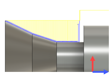

La strategia Tornitura - Sgrossatura gola consente di rimuovere il grosso del materiale grezzo dalle scanalature lavorando il diametro interno, il diametro esterno o la faccia delle gole.
Esempio di un percorso utensile Tornitura - Sgrossatura gola che lavora una gola esterna.

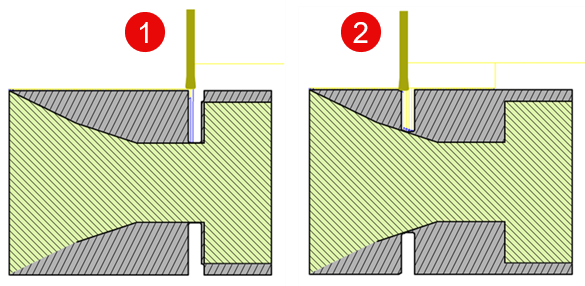

Ingresso utensile
L'opzione Ingresso utensile permette di scegliere se l'utensile entra nella gola dal lato o dal centro:
- Lato fornisce il controllo sulla rimozione del materiale riducendo al contempo il rischio di rottura dell'utensile. È utile per geometrie della gola complesse o quando lo spazio per l'ingresso dell'utensile è limitato.
- Centro consente di rimuovere rapidamente grandi quantità di materiale grezzo, anche se può generare forze di taglio più elevate e deflessione dell'utensile.
L'utensile entra nella gola dal lato (1) e dal centro (2).

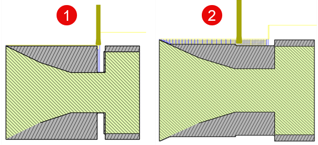

Specifica dell'ordine di taglio
Se l'utensile entra nella gola dal lato, è possibile specificare l'Ordine dei tagli. Scegliere di rimuovere prima la profondità o la larghezza:
- Prima profondità taglia l'intera profondità della gola prima di passare al taglio successivo.
- Prima larghezza esegue un piccolo taglio di profondità e poi avanza per eseguire la stessa operazione per l'intera larghezza della gola prima di andare alla passata successiva verso il basso.
L'utensile rimuove il materiale grezzo sulla prima profondità (1) e sulla prima larghezza (2).
