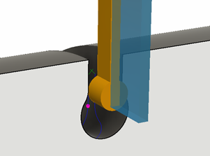

Tool machining an undercut groove
Il controllo dei tallonamenti viene eseguito per la punta dell'utensile, ma non per il resto dell'inserto o per la geometria della pinza.
