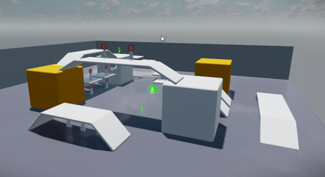

画面の端付近で、画面空間反射レイをフェード アウトさせる代わりに、ベンドさせることが可能となりました。
透明なマテリアルで、マテリアルに屈折の入力を使用して、その背後にある不透明なオブジェクトを屈折させることができるようになりました。
一時的なアンチエイリアシングが改善され、よりシャープな結果が生成できるようになりました。
サブサーフェス スキャタリングの外観をシミュレートするために、Material Variable ノードで Density 入力値を使用してマテリアルを半透明にすることが可能になりました。
画面空間の AO パフォーマンスの向上とゴーストの削減
スカイドーム ワークフローの改善
スカイドームはフリーズしたレイヤ上に配置された、「Background」という名前の標準ユニットとなりました。これを削除した場合は、メイン メニュー バーから Create > Skydome を選択して、現在のレイヤ内に再作成することができます。

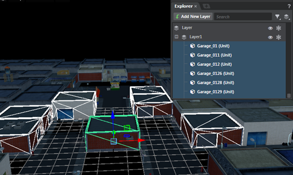

Explorer ウィンドウで新しい Layers ビュー(ホットキー: [L])を使用して、関連するレベル オブジェクトのグループを整理します。レイヤを利用して、レベル オブジェクトのグループを一括ですばやく選択、表示/非表示、フリーズすることができ、操作するオブジェクトを分離するのに役立ちます。また、多くのオブジェクトが含まれるレベルをさらに見やすく整理するために、タイプ別にレベル オブジェクトをフィルタできます。Layers ビューで作業を開始するには、
をクリックした後に、レイヤ間でオブジェクトをドラッグ アンド ドロップします。
新しい情報については、「レイヤでレベル オブジェクトを整理する」を参照してください。

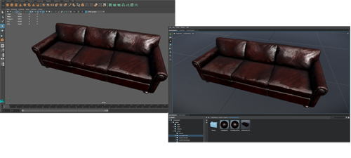

Stingray と オートデスク DCC ツール(Maya、Maya LT、および 3ds Max)の間でライブ カメラ リンクを有効にすると、どのアプリケーションがアクティブであるかに応じて、マスター/スレーブとして動作するビューポートが自動的に切り替わります。最新情報については、「Maya、Maya LT、3ds Max との相互運用性」を参照してください。

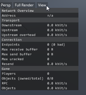

View > Performance HUD メニュー(Level Viewport 内にある)の新しいオプションにより、ゲームのパフォーマンスのビジュアル デバッグがさらに簡単になりました。次のカテゴリの HUD 表示を切り替えることができるようになりました。
