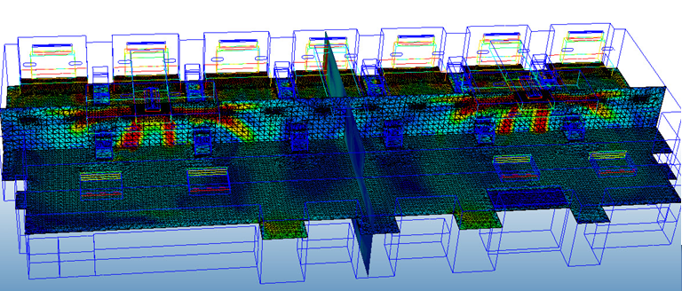

機械換気解析は、空調システムでコントロールされた空間の空気の流れをシミュレートします。このようなシステムには、居住エリア内に適切な空気の流れと温度を確保するためのディフューザー、ファン、リターンのネットワークが含まれます。

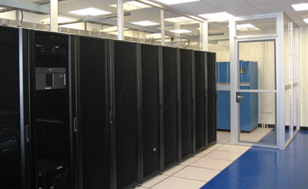

データセンターの最適化

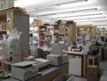

実験室やキャンパスのエネルギー監査

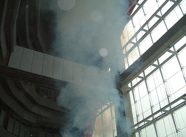

火災時の有毒物質/煙可視化および排出

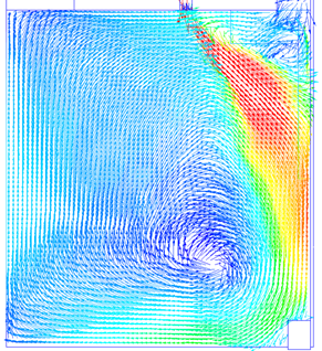

ディフューザー到達距離と内部流れパターン

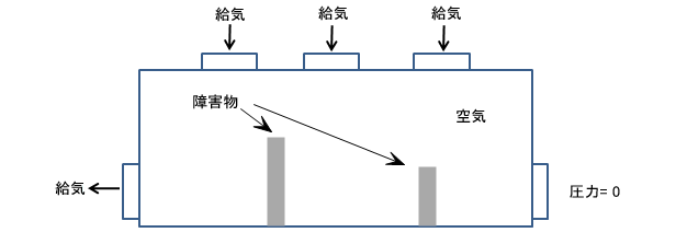

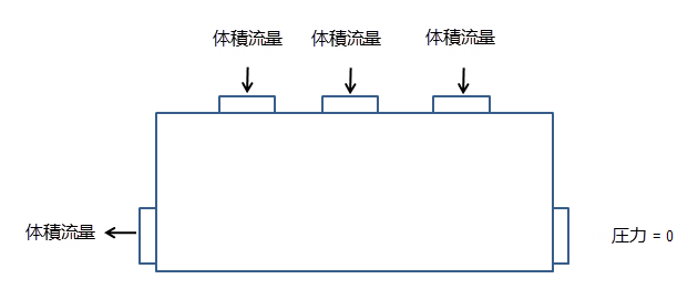

空気は既知の条件下にある内部空間に機械的に流入、流出します。これらの条件とその位置を指定するには境界条件を使用します。
- 流入口: 各流入口(ディフューザーまたは給気位置)に[体積流量]を指定します。
- 流出口: すべての流出口(リターン、排気口、開口部)に[静ゲージ圧] = 0 を指定します。
すべての流入口および流出口の流速が既知の場合は、1 つを除いてすべての開口部に体積流量条件を適用します。この残りの流出口に静ゲージ圧 = 0を指定します。
流れ境界条件についてのその他の考慮事項を以下に示します:
- モデルの最も外側のサーフェスに流れ境界条件を指定します。
- 流量または圧力を開口部に指定しますが、両方指定してはなりません。
- モデル内に少なくとも1つの圧力境界条件が指定されている必要があります。
流れ条件を指定する際には、サーフェス上に表示される矢印により流れの方向を確かめることが重要です。流れの方向が間違っていることが確認された場合、境界条件クイック編集ダイアログで方向反転ボタンをクリックします。
