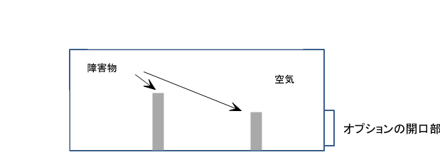

内部流れのみ
エンクロージャ内の自然対流をシミュレートする場合には、構造物、障害物、内部空気をモデル化します。
構造物に開口部がある場合、境界条件と内部流れの間に十分な空間を確保するにはCADモデル内で開口部を拡張することを推奨します。
- これは流れのみの解析に便利な機能ですが、温度境界条件が開口部に適用された場合には非常に重要です。 これにより、開口部と、温度が知られていない近接する壁の間に適切な距離が確保できます。
- 開口部を少なくとも水力直径分延長してください。

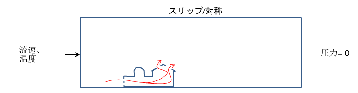

内部流れと外部流れの組み合わせ
構造物にベントがあり、構造物内の自然対流に加えて風負荷を考慮する場合には、構造物を囲むボリュームを作成します:
- このボリュームを、CAD モデル、または Autodesk Simulation CFD の外部ボリューム ツールで追加します。(このボリュームが構造物の地面と同一平面になるようCADモデルで作成することをお勧めします。)
- 以下の推奨される相対寸法で環境を作成します:

内部流れのみ
- 発熱量 境界条件を熱を放出する部品に適用します。
- 周囲への伝熱をシミュレートするには、 熱伝達率 境界条件を外部サーフェスに適用します。値は物理デバイスを取り囲む空気に依存します:
- 空気が静止している場合、値は 5 W/m²K を指定します。
- 空気が動いている場合、値は 20 W/m²K を指定します。
- 参照温度 = 周囲温度 とします。
- 開口部がある場合、それぞれに静ゲージ圧力 = 0を指定します。
- 複数の開口部がある場合、それぞれに温度環境条件を指定します。周囲温度値を指定します。
- 開口部が1つだけの場合、熱伝達率を指定します。値として 5 W/m²K を指定し、[参照温度]を周囲温度に指定します。
内部流れと外部流れの組み合わせ
流れは建物に流入し、流出します。風、浮力、内部ファンにより流れが発生しています。
- 空気ボリュームの流入口を定義するには、風速を流速境界条件として適用します。
- 空気ボリュームの流出口を定義するには、 静ゲージ圧 = 0を指定します。
- 空気領域が開放された環境(風洞ではない)をシミュレートするものである場合、領域の上側と側面に スリップ/対称 条件を適用します。(地面には条件を指定しないでください。空気は物理的に地面に沿って流れないためです。)
- 窓やドアには境界条件を指定しないでください。空気は風や浮力の効果によって、建物に流入し、流出します。
