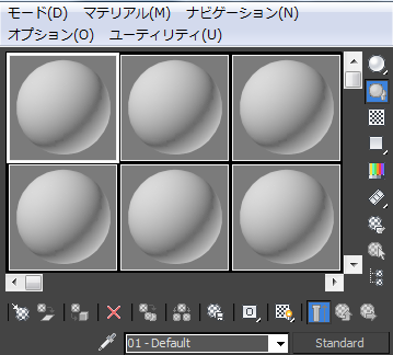

コンパクト マテリアル エディタのツール
マテリアル エディタのサンプル スロットの上にはメニュー バーがあります。サンプル スロットの下および右に、マップとマテリアルの管理および変更に使用するボタンおよびその他のコントロールがあります。
サンプル スロットの下および右にあるマテリアル エディタのツール
マテリアル エディタのメニュー バー

サンプル スロットの下にあるボタン(「ツールバー」)は次のとおりです。
マテリアルを取得
マテリアルをシーンに追加
マテリアルを選択へ割り当て
マップ/マテリアルを既定値設定にリセット
マテリアルのコピーを作成
個別のモディファイヤとして割り当て
ライブラリに追加
マテリアル ID チャネル
シェーディング マテリアルをビューポートに表示/現実的マテリアルをビューポートに表示
最終結果を表示
親に戻る
次のサブ マテリアル/マップに進む
サンプル スロットの右にあるボタンは次のとおりです。
サンプル タイプ
バックライト
サンプル スロットのバックグラウンド
サンプル UV タイリング
ビデオ カラーをチェック
プレビューを作成、プレビューを表示、プレビューを保存
マテリアル エディタ オプション
マテリアルによる選択
マテリアル/マップ ナビゲータ
ツールバーの下にあるコントロールは次のとおりです。
マテリアルをオブジェクトから選択(スポイト)
名前フィールド(マテリアルとマップ)
タイプ ボタン(マテリアルとマップ)
