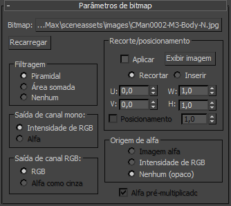

As opções de Filtragem permite que você selecione o método de média dos pixels utilizado para suavização de serrilhado do bitmap.
Alguns parâmetros, como opacidade ou nível especular, são um único valor diferente dos componentes de cor do material com três valores. Os controles neste grupo determinam a origem da Saída do canal mono em termos de bitmap de entrada.
A Saída do canal de RGB determina de onde vem a parte do RGB de saída. Os controles neste grupo afetam somente os mapas de componentes de material que exibem cores: Ambiente, Difusa, Especular, Cor do filtro, Reflexão e Refração.
Os controles neste grupo permite que você recorte o bitmap ou reduza o tamanho para o posicionamento personalizado. O recorde de bitmap significa reduzi-lo até uma área retangular menor do que o original. O recorte não altera a escala do bitmap.
O posicionamento do bitmap permite que você dimensione o mapa e coloque-o em qualquer local do bloco. O posicionamento pode alterar a escala do bitmap, mas mostra o bitmap inteiro. Os quatro valores que especificam o posicionamento e o tamanho da região de recorte ou posicionamento são todos animáveis.
As configurações de recorte e posicionamento afetam apenas no bitmap, pois é utilizado para este mapa e quaisquer instâncias do mapa. Não têm efeito no próprio arquivo bitmap.
Para visualizar os resultados da edição da região, ative Aplicar (consulte o anterior). Isso mostra as alterações na região enquanto você as executa.
A janela de bitmap tem controles de U/V e L/A (largura/altura) na barra de ferramentas. Utilize-as para ajustar a localização e a imagem, ou a área de corte.
Quando Inserir é selecionado, arrastar as alças de área da região altera a escala do bitmap (pressione e segure Ctrl para preservar a proporção do bitmap) e arrastar a imagem altera a localização na área do bloco.
O botão UV/XY à direita na barra de ferramentas da janela permite que você alterne entre as coordenadas de UV ou XY nos giradores da barra de ferramentas (Padrão=UV). .
Quando Posicionar estiver ativado, o tamanho e a posição especificados pelos controles giratórios ou pela janela de edição serão ignorados. Em seguida, o 3ds Max seleciona uma posição de tamanho e bloco aleatória para a imagem.
Os controles nesse grupo determinam a origem do Canal alfa de saída de acordo com o bitmap de entrada.

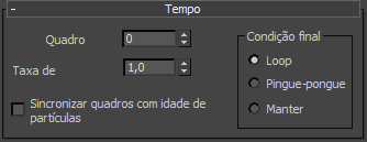

Estes controles permitem que você altere o tempo de início e a velocidade dos arquivos de animação (AVI ou MOV) utilizados como mapas de textura animada. Os controles facilitam a utilização das sequências de imagens como mapas em cenas, pois você pode controlar o tempo precisamente
Especifica o quadro onde a reprodução do mapa animado começará.
Permite que você acelere ou reduza a taxa de aplicação da animação ao mapa (por exemplo, 1,0 é a velocidade normal, 2,0 é o dobro, 0,333 é 1/3 mais rápido).
Quando ativado, o 3ds Max sincroniza os quadros de uma sequência de bitmaps com a idade de partículas à qual o mapa é aplicado. Com este efeito, cada partícula exibe a sequência desde o início quando surge em vez de ser atribuída a qualquer quadro atual. Padrão=desativado.
Ao usar Fluxo de partículas, atribua o material que contém o mapa de bitmaps ao operador de Dinâmica do material. Para obter mais detalhes e um procedimento, consulte Operador de material dinâmico.
Determina o que acontece depois do último quadro da animação de bitmaps se a animação for mais curta que acena.
