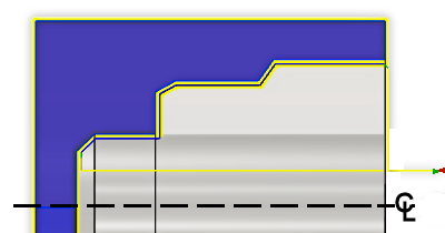

La stratégie Tournage – Finition de profil retire du brut pour produire la forme et la finition de surface requises de la pièce. La trajectoire d’outil Tournage – Finition de profil inclut des coupes plus planes à une vitesse d’avance plus lente que les coupes de la trajectoire d’outil Ébauche de profil.
Le nombre de coupes d’outil dépend du matériau et de la finition de surface requise.
Modes
La stratégie supprime le brut du diamètre extérieur, appelé Profilage extérieur, ou du diamètre intérieur, appelé Profilage intérieur, de la pièce selon le mode de tournage sélectionné.
Diamètre extérieur du tournage extérieur Diamètre intérieur du tournage intérieur
Tournage de diamètre extérieur Tournage du diamètre intérieur
