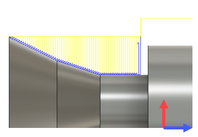

La stratégie d’ébauche de rainurage de tournage retire la plus grande partie du brut des rainures en usinant le diamètre intérieur, le diamètre extérieur ou la face des rainures.
Exemple de trajectoire d’outil d’ébauche de rainurage de tournage en usinant une gorge extérieure.

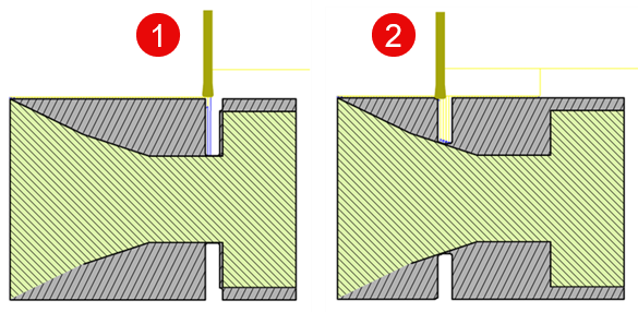

L’option Entrée d’outil vous permet de choisir si l’outil entre dans la rainure depuis le côté ou depuis le centre :
- Côté permet de contrôler l’enlèvement de matière tout en réduisant le risque de rupture de l’outil. Cette option est utile pour les géométries de rainure complexes ou quand il y a un espace limité pour l’entrée de l’outil.
- Centre permet de retirer rapidement de grandes quantités de brut. Cette opération peut entraîner des forces de coupe et une déflexion de l’outil plus importantes.
L’outil pénètre dans la rainure à partir du côté (1) et du centre (2).

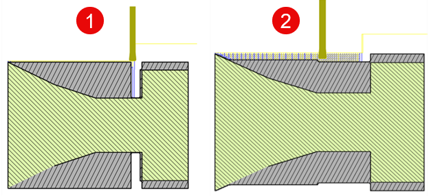

Si l’outil pénètre dans la rainure depuis le côté, vous pouvez spécifier l’ordre des coupes. Choisissez de supprimer d’abord la profondeur ou la largeur :
- Profondeur d’abord coupe toute la profondeur de la rainure avant de passer à la coupe suivante.
- Largeur d’abord réalise une coupe peu profonde, puis avance pour répéter la même action sur toute la largeur de la rainure avant de passer au pas en Z suivant.
L’outil retire du brut sur la profondeur d’abord (1) et sur la largeur d’abord (2).
