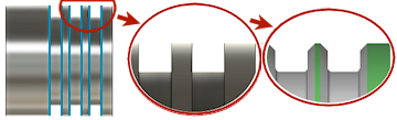

Stratégie de chanfrein de tournage
La stratégie de trajectoire d’outil Tournage de chanfrein chanfreine les arêtes vives qui n’ont pas été chanfreinées dans la conception et crée des fonctions décoratives ou fonctionnelles sur une pièce.
géométrie de chanfrein de tournage
Vous pouvez contrôler l’extension du chanfrein, la largeur du chanfrein et l’angle du chanfrein. La case Extension de chanfrein vous permet de définir une distance pour étendre la trajectoire d’outil au-delà de l’arête chanfreinée afin de fournir plus de dégagement. Les angles de chanfrein courants sont 45 et 60 degrés.
paramètres de chanfrein de tournage
Tournage de chanfrein sur les arêtes externes.
Pour usiner un chanfrein plus profond, vous pouvez spécifier Passes multiples. Quand vous tournez un chanfrein en plusieurs passes, la charge sur l’outil est inférieure à celle d’une seule passe. Le recours aux passes multiples peut aider à prolonger la durée de vie de l’outil, mais peut nécessiter un temps d’usinage plus long.
