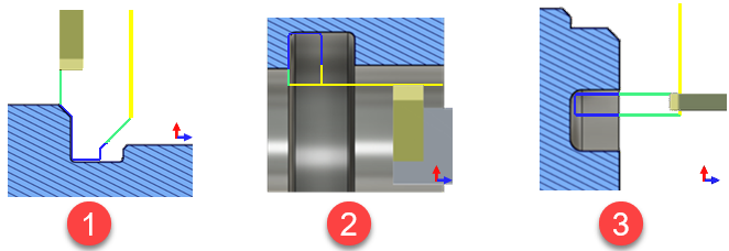

Modes de tournage
Dans l’onglet Outil, vous pouvez sélectionner l’un des modes de tournage suivants :
finition de rainurage de tournage - rainure extérieure intérieure

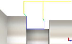

Masquage des rainures
Pour réduire la contrainte sur l’outil et la pièce, dans l’onglet Géométrie, vous pouvez masquer l’usinage des rainures dans la trajectoire d’outil. Selon les faces de rainure sélectionnées, le masquage des rainures exclut la rainure de l’usinage ou usine une rainure plus plane. Des forces de découpe importants peuvent endommager un outil et produire une finition de surface de mauvaise qualité. En usinant une rainure plus plane, vous réduisez les forces de découpe en les répartissant sur une zone plus grande.
Dégagement pour le porte-outil et la plaquette
Cette stratégie vous permet de spécifier le dégagement entre le modèle et l’arrière du porte-outil ou entre le modèle et l’arrière de la plaquette de l’outil lors de l’usinage des contre-dépouilles. Le porte-outil ou la plaquette conserve la distance spécifiée par rapport à la paroi en contre-dépouille. Lorsque vous définissez ce dégagement, cela vous permet d’éliminer les collisions potentielles et de maximiser les zones que vous pouvez usiner en contre-dépouilles.
