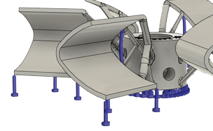

下向きの点/バーのサポート構造
[下向きの点/バーのサポート] 下向きの点/バーのサポートのアイコン ツールは、バー サポートで使用するための積層サポート構造のセカンダリ タイプを作成します。
下向きの点/バーのサポート
下向きの点/バーのサポートは、パーツとビルド プラットフォーム間の垂直ロッド、または同じパーツ上にある 2 つのサーフェス間の垂直ロッドです。このサポートは、下向きのコーナー、面、およびエッジに配置されます。これらの場所では、一般的なバー サポートは生成されません。
