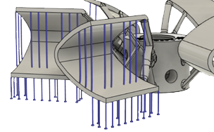

[バー サポートのあるエッジ] バー サポートのあるエッジのアイコン ツールは、バー サポートで使用するための積層サポート構造のセカンダリ タイプを作成します。
バー サポートのあるエッジ
バー サポートは、パーツとビルド プラットフォーム間の垂直ロッド、または同じパーツ上にある 2 つのサーフェス間の垂直ロッドです。このサポートは、下向きのエッジに配置されます。これらの場所では、一般的なバー サポートは生成されません。
