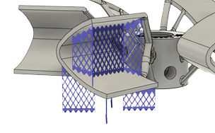

[ポリライン サポートのある中心軸] ポリライン サポートのある中心軸のアイコン ツールは、ポリライン サポートで使用するための積層サポート構造のセカンダリ タイプを作成します。
ポリライン サポートのある中心軸
このタイプのサポートでは、ボリューム サポートでカバーするには小さすぎる場所にポリラインの壁が追加されます。このサポートは、パーツとビルド プラットフォーム間、または同じパーツ上にある 2 つのサーフェス間にあります。通常、この壁は薄く、特徴のない壁にすることも、指定されたパターンで構成することもできます。
