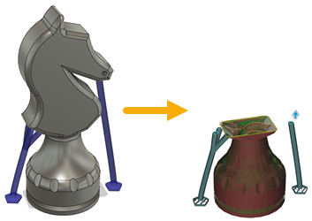

生成時(左)とシミュレーション時(右)のソリッド バー サポートの例。
