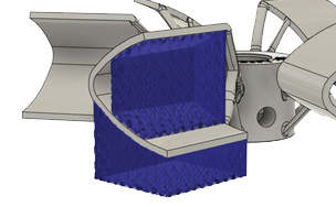

[ポリライン サポートごとにボリュームを囲む] ポリライン サポートごとにボリュームを囲むのアイコン ツールは、ボリューム サポートで使用する必要がある積層サポート構造のセカンダリ タイプを作成します。
このタイプのサポートでは、既存のボリューム サポートが検出され、その周囲を覆うポリラインの壁が追加されます。通常、この壁は薄く、特徴のない壁にすることも、指定されたパターンで構成することもできます。通常、このポリライン サポートでは、囲むボリューム サポートのタイプとは異なるタイプ(サーフェス、ソリッド、穴パターンのあるサーフェスなど)が使用されます。
