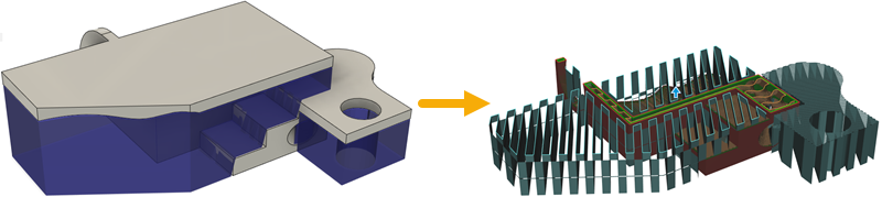

[ソリッド ボリュームのサポート] ソリッド ボリュームのサポートのアイコン ツールは、選択したソリッド ボディ、ソリッド ボディの面、コンポーネント、またはメッシュ面グループの下にボリュームを充填する大きいサポート構造を生成します。ソリッド ボリュームのサポートは、ほとんどのパーツ、特に大きいオーバーハングがあるパーツに使用できます。
ソリッド ボリュームのサポートの例
生成時(左)とシミュレーション時(右)のソリッド ボリュームのサポートの例。
ソリッド ボリュームのサポートは、主に、低密度のジグザグ パターンに基づくインフィルで構成され、トップが高密度になって、サポートされるレイヤの品質を改善します。積層ツールパスをシミュレートするときに、サポートのレイヤごとのアニメーションを表示できます。プリント設定エディタには、サポートの構築方法を定義するパラメータが含まれています。パラメータの例としては、ペリメータとレイヤの数、サポート インフィルの角度と密度などがあります。
