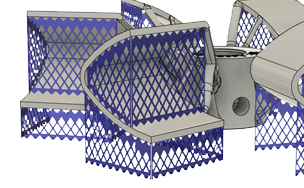

[ポリライン サポートのあるエッジ] ポリライン サポートのあるエッジのアイコン ツールは、ポリライン サポートで使用するための積層サポート構造のセカンダリ タイプを作成します。
ポリライン サポートのあるエッジ
このタイプのサポートでは、パーツとビルド プラットフォームの間のエッジ、または同じパーツ上にある 2 つのサーフェス間のエッジにポリラインの壁が追加されます。通常、この壁は薄く、特徴のない壁にすることも、指定されたパターンで構成することもできます。
