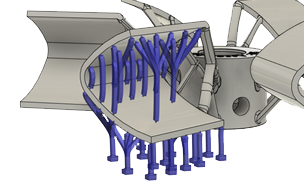

[バー サポート] バー サポートのアイコン ツールは、ビルド プロセス中に積層パーツを保持しながら熱を散逸させるためのサポート構造タイプを作成します。
バー サポート
バー サポートはボリューム サポートよりも使用する材料が少ないため、ビルド プロセスが完了した後の除去が簡単です。これらのタイプのサポートは、潜在的な変形を減らすために、パーツから熱を移動する場合に有効です。
バー サポートは、通常、パーツとビルド プラットフォーム間の垂直ロッド、または同じパーツ上にある 2 つのサーフェス間の垂直ロッドです。複数のロッドを結合して、ツリー状の構造(つまりブーケ)を形成できます。基部にはアンカーが 1 つ、パーツ サーフェスには複数の接続点があります。
