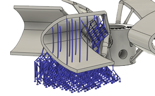

[ラティスのサポート] ラティスのボリューム サポートのアイコン ツールは、バー サポートで使用するための積層サポート構造のセカンダリ タイプを作成します。
ラティスのサポート
ラティスのサポートは、相互に接続して足場のような構造を形成するバーです。このサポートは、オーバーハングやアンダーカットのあるパーツに対して剛性を提供しますが、取り除くことが困難になる可能性があります。
