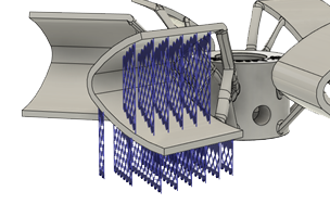

[ポリライン サポート] ポリライン サポートのアイコン ツールは、ビルド プロセス中に積層パーツを保持しながら熱を散逸させるためのサポート構造タイプを作成します。
ポリライン サポート
このタイプのサポートでは、パーツとビルド プラットフォームの間、または同じパーツ上にある 2 つのサーフェス間に平行なポリラインの壁が追加されます。通常、この壁は薄く、特徴のない壁にすることも、指定されたパターンで構成することもできます。
ボリューム サポートやバー サポートと比較すると、ポリライン サポートはこれらのサポートほど強度は高くありませんが、ビルド プロセスが完了した後により簡単に取り除くことができます。
