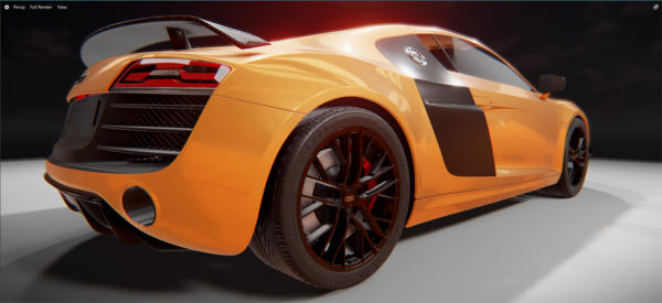

新しいクリア コート シェーダを使用すると、サーフェスを覆う半透明の膜レイヤをシミュレートすることができます。たとえば、クリア コートを使用して、自動車の塗装のようなカラーの膜を金属の上に作成することができます。「クリア コート マテリアルを作成する」を参照してください。

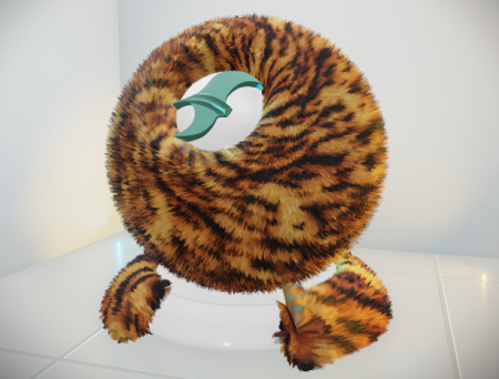

Stingray に、熊、猫、犬のようなアセットに短いファーを追加できる新しい、標準のファー マテリアルが追加されました。「ファーを作成する」を参照してください。

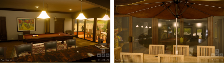

Stingray の物理ベースのレンダリング機能を示す Pool ルームのサンプルです。www.autodesk.com/stingray-creativemarket-examples で取得してください。

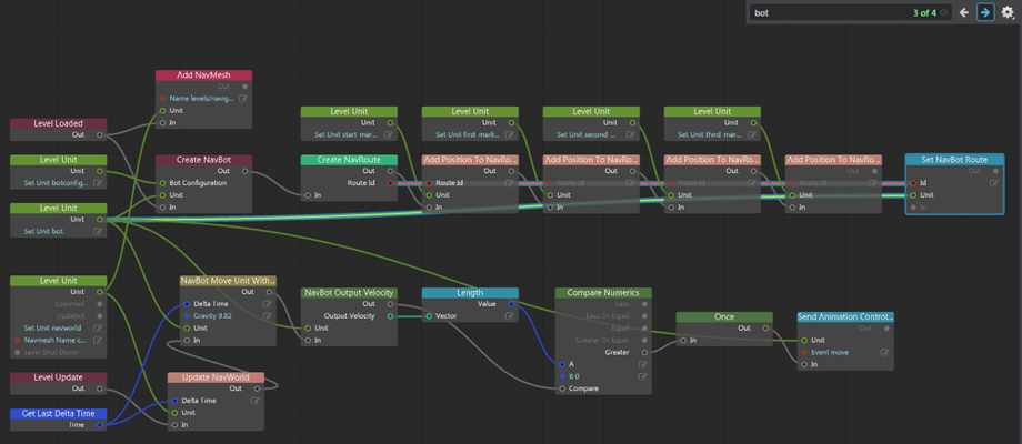

Level Flow エディタ内の Search を使用して、フロー グラフ内のノードを検索できるようになりました。Search にテキストを入力し、矢印を使用して検索結果内を参照します。
検索オプション使用して、検索を絞り込みます。
