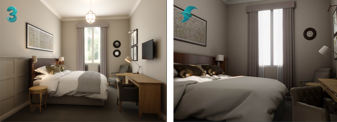

새로운 수준 동기화 워크플로우를 통해 Stingray에서 3ds Max 장면을 자동으로 다시 빌드할 수 있습니다. 3ds Max가 Stingray 편집기에 연결되어 있으면 장면 자산에 자동 또는 수동으로 태그를 지정한 후 Stingray에서 동일한 레이아웃으로 재현할 수 있습니다. 그러면 3ds Max에서 자산에 대해 수정한 사항이 Stingray 내에서 업데이트됩니다. 따라서 두 도구에서 레이아웃을 수동으로 재생성할 필요 없이 보다 쉽게 장면을 빌드, 반복, 검토 및 변경할 수 있습니다. 이 워크플로우는 Vray 재질 특성을 Stingray 셰이더로 더 많이 가져옴으로써 Stingray에서 Vray 재질의 모양과 느낌이 3ds Max에서와 똑같이 나타나게 해줍니다. Maya, Maya LT 또는 3ds Max와 수준 동기화를 참조하십시오.
참고: 위 이미지에 사용된 프로젝트는 Virtual Resolution에서 제공한 것입니다.

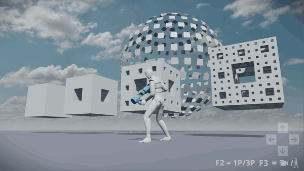

이제 Lua를 사용하여 프로젝트 실행 중에 즉석에서 새로운 형상을 생성할 수 있습니다. 메시를 생성하고, 재질을 적용하고, 결과 오브젝트를 Stingray 편집기로 장면에 배치한 다른 오브젝트처럼 동적으로 빛나고 어두워지게 합니다 .
다음은 시작하는 데 활용할 수 있는 위 장면의 샘플 코드입니다.
