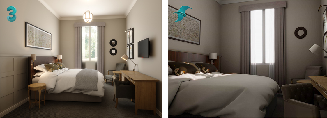

新しいレベルの同期ワークフローを使用すると、Stingray 内で 3ds Max のシーンを自動的に再構築することができます。3ds Max を Stingray エディタにリンクすると、シーンのアセットに自動または手動でタグ付けし、Stingray で同じレイアウトを使用して再現することができます。3ds Max 内でアセットに行った修正は、Stingray 内で更新されます。これにより、2 つのツール内でレイアウトを手動で再現しなくても、シーンのビルド、反復、確認、および変更を簡単に行うことができます。このワークフローにより、Stingray シェーダにさらに多くの V-Ray マテリアルのプロパティを取り込むことが可能になるため、Stingray でも 3ds Max と同じように V-Ray マテリアルを表示して、同じように操作することができます。「Maya、Maya LT、3ds Max とのレベルの同期」を参照してください。
注: 上図で使用されているプロジェクトは、Virtual Resolution 社から提供していただきました。
