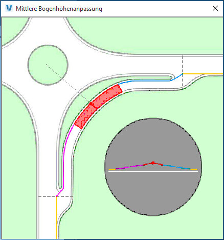

Das Kreisverkehreigenschaften-Diagramm dient zur Erläuterung der Terminologie. Wählen Sie die Schaltfläche Diagramm aus, um dieses anzuzeigen, und klicken Sie erneut, um es auszublenden. Wenn Sie in die verschiedenen Felder klicken, ändert sich die Ansicht des Diagramms, und der ausgewählte Parameter wird angezeigt.
Beispiel für Diagrammanzeige
