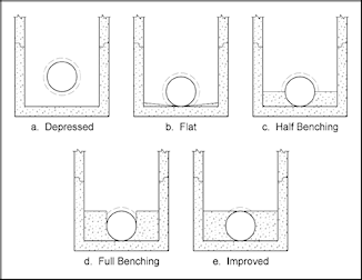

| Benching method |
Benching method options:
Access hole benching methods (Figure 7-6 FHWA HEC 22 Urban Drainage Manual) |
benching_method | Text | 13 | 0 | Full Benching | |||||||||||||||||||||||||||||||||||||||||||||||||||||
