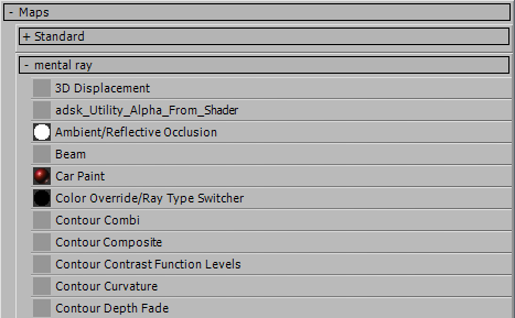

Verwenden Sie die Material-/Map-Übersicht, um einen mental ray-Shader auf die gleiche Weise wie eine Map zuzuweisen.
mental ray-Maps in der Übersichtsliste
