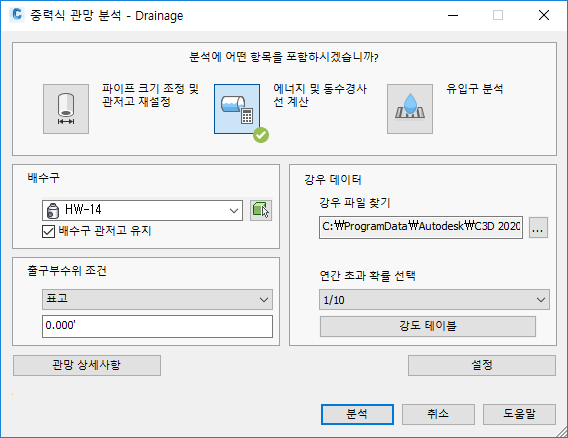

- 업데이트된 중력식 관망 분석 명령을 사용하여 관망을 분석하고 결과를 관망에 적용합니다.
업데이트된 명령은 모덜리스 대화상자를 사용하므로 다른 작업을 수행하는 동안 이 대화상자를 열어 둘 수 있습니다.
이 명령을 사용하여 다음의 분석 유형을 수행할 수 있습니다.
- 파이프 크기 조정 및 관저고 재설정: 파이프를 통과하는 흐름을 분석한 다음 흐름을 수용하도록 파이프 크기를 조정하고 관저고를 재설정합니다.
- 에너지 및 동수경사선 계산: 에너지 및 동수경사선을 계산하고 시스템의 각 선이 정상 상태인지, 초과 또는 범람했는지 보고합니다.
- 유입구 분석: 유입구의 용량을 분석하고 각 유입구의 흐름, 깊이 및 확산을 보고합니다.
자세한 내용은 중력식 관망 분석 및 크기 조정에 대해를 참조하십시오.

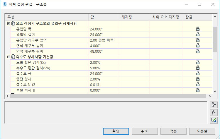

- 새 구조물 피쳐 설정을 사용하여 중력식 관망 분석 명령에서 사용할 수 있는 기본값을 지정합니다.
자세한 내용은 중력식 관망 분석 및 크기 조정 정보 및 피쳐 설정 편집 - 구조물 대화상자를 참고하십시오.

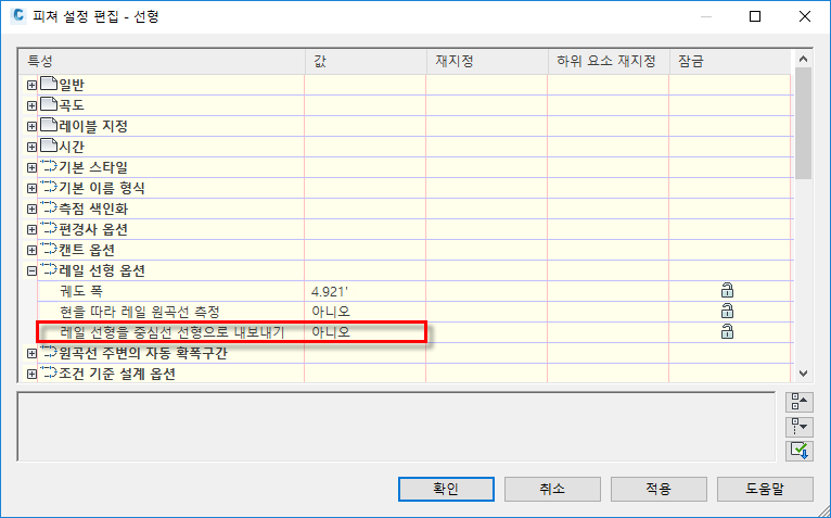

- 이제 중국어 설계 표준이 레일 플랫폼 설계에 대해 지원됩니다. 레일 플랫폼 모서리를 작성하거나 편집할 때 China_Metric.json 설계 조건 파일을 선택할 수 있습니다. 자세한 내용은 플랫폼 모서리 작성/편집 대화상자를 참고하십시오.

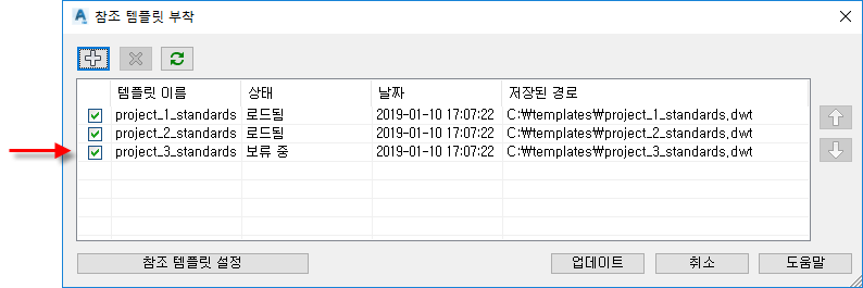

- 추가 참조 템플릿을 도면에 첨부하는 경우, 이제 템플릿은 템플릿 리스트의 맨 아래에 추가되며 이전에 첨부한 템플릿에 이미 지정되어 있는 사용자화된 설정이 유지됩니다.
자세한 내용은 참조 템플릿에 대해 작업하려면을 참조하십시오.

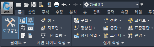

- 어두운 색상표 및 응용프로그램 리본 아이콘이 업데이트되었습니다.
- 응용프로그램 윈도우, 리본 및 기타 사용자 인터페이스 요소의 모양을 제어하는 어두운 색상표가 새로운 색상으로 업데이트되었습니다.
- 밝은 색상표 및 어두운 색상표 리본 아이콘의 스타일 및 선명도가 업데이트되었으며 배경 색상을 작업할 수 있도록 최적화되었으며 고해상도 모니터에 맞게 축척할 수 있도록 업데이트되었습니다.

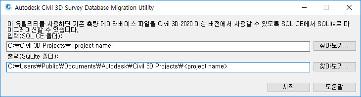

- 측량 데이터베이스 형식이 Microsoft SQL Server Compact(SQL CE) 형식에서 SQLite로 업데이트되었습니다. 기존 측량 데이터베이스를 Autodesk Civil 3D 2020에서 사용하려면 SQLite로 변환해야 합니다.
Autodesk Civil 3D Survey Database Migration Utility를 사용하여 측량 데이터베이스를 SQL CE에서 SQLite로 변환합니다.
Autodesk Civil 3D Survey Database Migration Utility는 https://www.autodesk.com/civil3d-survey-database-migration-utility에서 별도의 다운로드로 제공됩니다.
중요사항: 마이그레이션된 데이터베이스는 Autodesk Civil 3D의 이전 릴리즈와 호환되지 않습니다.
이 유틸리티를 사용하는 방법에 대한 자세한 내용은 측량 데이터베이스를 업데이트하려면을 참고하십시오.
