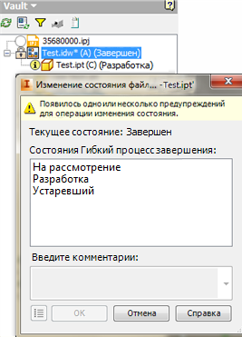

Изменение состояния локально измененного файла
    Команда "Изменить состояние" теперь позволяет изменить состояние локально измененных файлов из приложения САПР и разрешить проблемы рабочего процесса предыдущих версий.

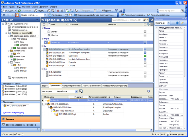

Усовершенствования обозревателя Vault
    Обозреватель Autodesk Inventor Vault теперь отображает дополнительную информацию по управлению для легкого распознавания проектных данных в обозревателе Vault.
  • Можно настроить необходимые для отображения сведения файла Vault с помощью значка Выберите свойства.
  • Сведения файла добавляются и отображаются после имени файла в обозревателе.

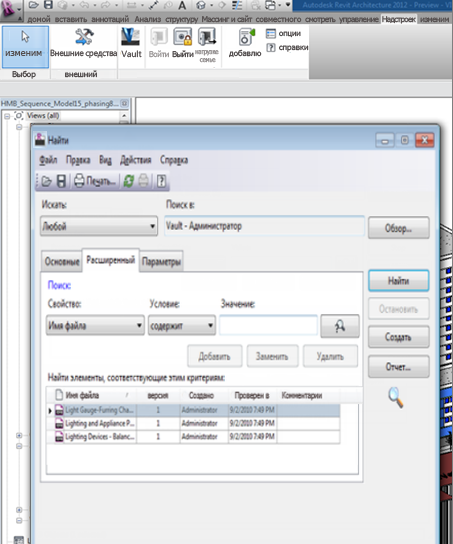

Поиск семейства Revit
    Возможности интеграции Revit усовершенствованы и предлагают прямую связь между сервером Revit и Vault Server, возможности поиска семейства и функциональные возможности улучшенного связывания.
    Пользователи теперь могут отображать различные сведения о семействах в сетке диалогового окна "Загрузить семейство", фильтровать по типам семействе и проводить федеративный поиск. При связывании из Vault теперь поддерживаются дополнительные типы файлов.

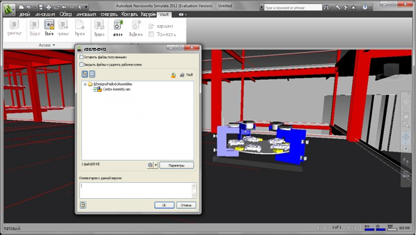

Диалоговое окно получения и выдачи
    Версия 2014 обеспечивает повышение эффективности и усовершенствование наиболее часто используемых рабочих процессов. В данном случае речь идет о перепроектировании диалогового окна Получение/Выдача с целью предоставления легкого доступа к наиболее часто используемым настройкам и повышения производительности благодаря свертываемому отображению и базовой архитектуре загрузки.
  • Стандартное диалоговое окно, которое используется в надстройке AutoCAD Vault и Vault Explorer.
  • Свертываемое/развернутое отображение
  • С помощью настраиваемых столбцов пользователь легко распознает данные в диалоговом окне
  • Загрузка нескольких объектов (включая связанные объекты)
  • Увеличенная вдвое скорость работы и повышенная производительность посредством параллельной обработки загрузки
  • Выбор одновременно нескольких файлов для выдачи или загрузки.

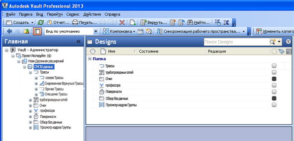

Свойства папок
Свойства можно назначать папкам вручную или автоматически в соответствии с категорией папки.
Категории проектов
Назначайте папки разным категориям, чтобы создавать проекты в хранилище. Свойства, связанные с категориями, будут применяться к проекту в соответствии с назначением.

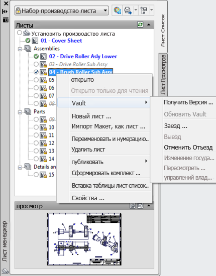

Интеграция Диспетчера подшивок
Ограничение:
This feature is available in Vault Workgroup, Vault Collaboration, and Vault Professional.
Теперь приложение Autodesk Vault 2012 интегрируется с Диспетчером подшивок AutoCAD для поддерживаемых продуктов AutoCAD. Такая интеграция позволяет выполнять следующие действия в Диспетчере подшивок:
  • Добавление подшивок в Vault
  • Просмотр и редактирование данных подшивок в хранилище
  • Создание подшивки из данных в хранилище
  • Предоставление информации о статусе Vault для чертежей с листами.
Кроме того, Vault поддерживает все функции подшивок, включая управление свойствами, вывод на печать и задачи публикации. В Vault можно выполнять поиск листов и подшивок на основе их свойств в Диспетчере подшивок. В Vault листы отображаются как файлы, что позволяет отслеживать взаимосвязь между листами и соответствующими чертежами.

Интеграция Navisworks
Интеграция надстройки Navisworks Vault облегчает упорядочение данных Navisworks и управление ими не выходя из среды Navisworks.
С помощью надстройки Navisworks Vault можно:
  • собирать данные хранилища в Navisworks,
  • выполнить проверку на наличие при просмотре проектов с помощью Vault,
  • просматривать данные и управлять ими с помощью единого централизованного хранилища модели.
