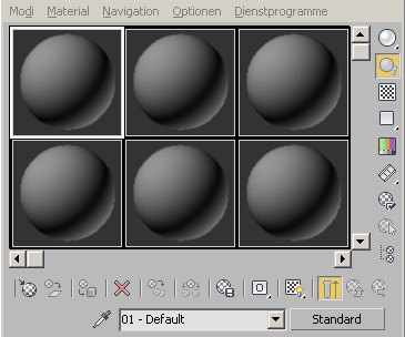

Über den Musterfeldern des Material-Editors befindet sich die Menüleiste. Unterhalb und rechts von den Musterfeldern befinden sich mehrere Schaltflächen und andere Steuerelemente, mit denen Maps und Materialien verwaltet und geändert werden können.
Material-Editor-Hilfsmittel unter und rechts von den Musterfeldern
Menüleiste des Material-Editors

"Erweiterte Beleuchtung" aktivieren. Schaltflächen unter den Beispielfeldern (der "Werkzeugkasten"):
Map/Material auf Vorgaben zurücksetzen
Schattiertes Material/Realistisches Material im Ansichtsfenster zeigen
Weiter zu Objekt auf gleicher Ebene
Schaltflächen rechts neben den Beispielfeldern:
Vorschau erstellen, Vorschau abspielen, Vorschau speichern
Steuerelemente unter dem Werkzeugkasten:
Material aus Objekt auswählen (Pipette)
Feld Name (Materialien und Maps)
Schaltfläche Typ (Materialien und Maps)
