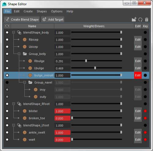

シェイプ エディタでのシェイプ オーサリング
新しいシェイプ エディタ(Shape Editor)は、シェイプの作成、編集、および管理を行う場所として、ブレンド シェイプ エディタ(Blend Shape Editor)に置き換わるものです。新機能には、シェイプのソロ化グループ化ミラーリング反転複製読み込みと書き出しが含まれます。
さらに詳細にコントロールするため、組み合わせターゲット シェイプを作成し、インビトウィーン ターゲット シェイプを追加し、プリスキニングまたはポストスキニング補正シェイプを作成できます。
この新しいシェイプ オーサリング ワークフローをサポートするための短いワークフロー ビデオがいくつかあります。
シェイプ エディタを開くには、スカルプト(Sculpting)シェルフから をクリックするか、メイン メニュー バーからウィンドウ > アニメーション エディタ > シェイプ エディタ(Windows > Animation Editors > Shape Editor)を選択します。
注:
  • 新しいターゲット シェイプは、接線空間(Tangent Space)ベースおよび座標変換空間(Transform Space)ベースにもできるようになりました。「ブレンド シェイプ ターゲットの追加のオプション」を参照してください。接線空間ポストデフォメーションのターゲット シェイプで UV マッピングの必要がなくなりました。
  • ターゲット シェイプのウェイト値が 0 の場合は、ターゲット シェイプを編集できるようになりました。これは、トランスフォーム ツールの操作方法とより整合性のある操作です。「ターゲット シェイプのウェイトを設定する」を参照してください。

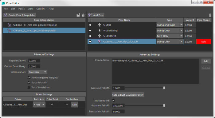

ポーズ エディタとポーズの空間デフォメーション(PSD)
新しいポーズ エディタ(Pose Editor)では、スキン キャラクタのポーズの空間デフォメーションを作成し、補正シェイプとして保存できます。これは、ブレンド シェイプ ウェイトをドライブするために、ジョイントの変換を読み取るポーズ補間システムとなります。一般的なワークフロー情報とビデオについては、「ポーズの空間デフォメーションを作成する」を参照してください。
ポーズ エディタを開くには、スカルプト(Sculpting)シェルフから をクリックするか、メイン メニュー バーからウィンドウ > アニメーション エディタ > ポーズ エディタ(Windows > Animation Editors > Pose Editor)を選択します。
詳細については、「ポーズ エディタ(Pose Editor)」を参照してください。
